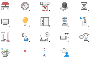

使用圖示功能表精靈的步驟
使用圖示功能表精靈加入或修改圖示功能表。圖示功能表用於插入元件。

  8. 按一下「線路圖」頁籤 「插入元件」面板 「插入元件」下拉式清單 「圖示功能表」。 查找
    在「插入元件」對話方塊中,選取新圖示。

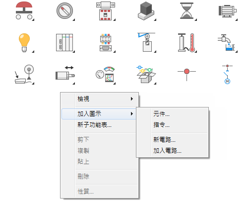

  4. 在「圖示功能表精靈」對話方塊中,選取「加入」「元件」以新增圖示至功能表。
    註: 您還可以在空白空間中按一下右鍵,然後選取「加入圖示」「元件」。

  1. 在「圖示功能表精靈」對話方塊中,按一下「加入」「指令」。
    註: 您還可以在空白空間中按一下右鍵,然後選取「加入圖示」「指令」。

  1. 在「圖示功能表精靈」對話方塊中,按一下「加入」「加入電路」。
    註: 您還可以在空白空間中按一下右鍵並選取「加入圖示」「加入電路」。
