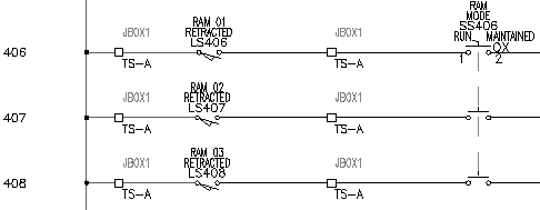

  4. 拉近線參考 406 上的極限開關。

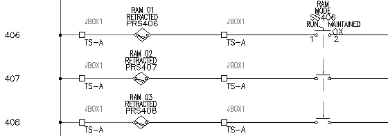

  5. 按一下「線路圖」頁籤 「編輯元件」面板 「置換/更新圖塊」。 查找
  6. 在「置換圖塊/更新圖塊/資源庫置換」對話方塊中,指定:
    選項 A: 置換圖塊 - 圖面範圍
    從圖示功能表中點選新圖塊
    保留舊圖塊比例
    如果父系置換導致族群發生變更,將自動重新加標籤
    屬性對映: 使用相同的屬性名稱 (預設)
    按一下「確定」。
  7. 在「插入元件: JIC 線路圖符號」對話方塊中,按一下「雜項開關」。
  8. 在「JIC: 其他開關類型」對話方塊中,按一下「近接開關,常開接點」。
  9. 按下列提示操作:
    選取要換出的元件類型:  選取極限開關 LS406。
    不再顯示極限開關符號,同時插入近接開關符號。將所有既有的文字註解均傳遞到新符號中,並且重新連接配線。
