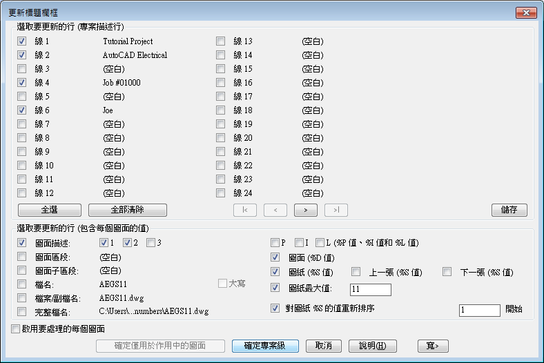

  3. 按兩下圖面 AEGS11 以將其開啟。
  4. 按一下「專案」頁籤 「其他工具」面板 「標題欄框更新」。 查找
    將顯示「更新標題欄框」對話方塊。
  5. 在標題欄框上選取要更新的專案和圖面值。
    • LINE1
    • LINE2
    • 行 4
    • 行 6
    • 圖面描述: 1 和 2
    • 圖面 (%D 值)
    • 表單 (%S 值)
    • 表單最大值
    • 對表單 %S 值重新排序:1
  6. 按一下「確定專案級」。
