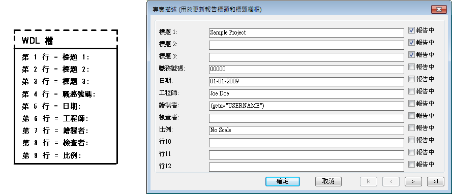

關於「標題欄框」對話方塊上的 LINEx 標示
AutoCAD Electrical 工具集 中的標題欄框和專案描述對話方塊顯示「行 1」、「行 2」等一般標示。您可以變更這些標示,使其符合標題欄框的連結。例如,您已將 AutoCAD Electrical 工具集 資料「行 10」值連結至標題欄框的「繪製者」屬性。當 AutoCAD Electrical 工具集 顯示與標題欄框相關的對話方塊時,您所希望看到的不是「行 10」,而是「繪製者」。具有 WDL 副檔名的文字檔定義自訂標示。
檔案的每個標示包含一行,格式為行 x=標示。項目不必按順序排列,行號也可略過。例如:
LINE1 = 專案標題 1
LINE2 = 標題 2
LINE3 = 標題 3
LINE4 = 專案號碼
