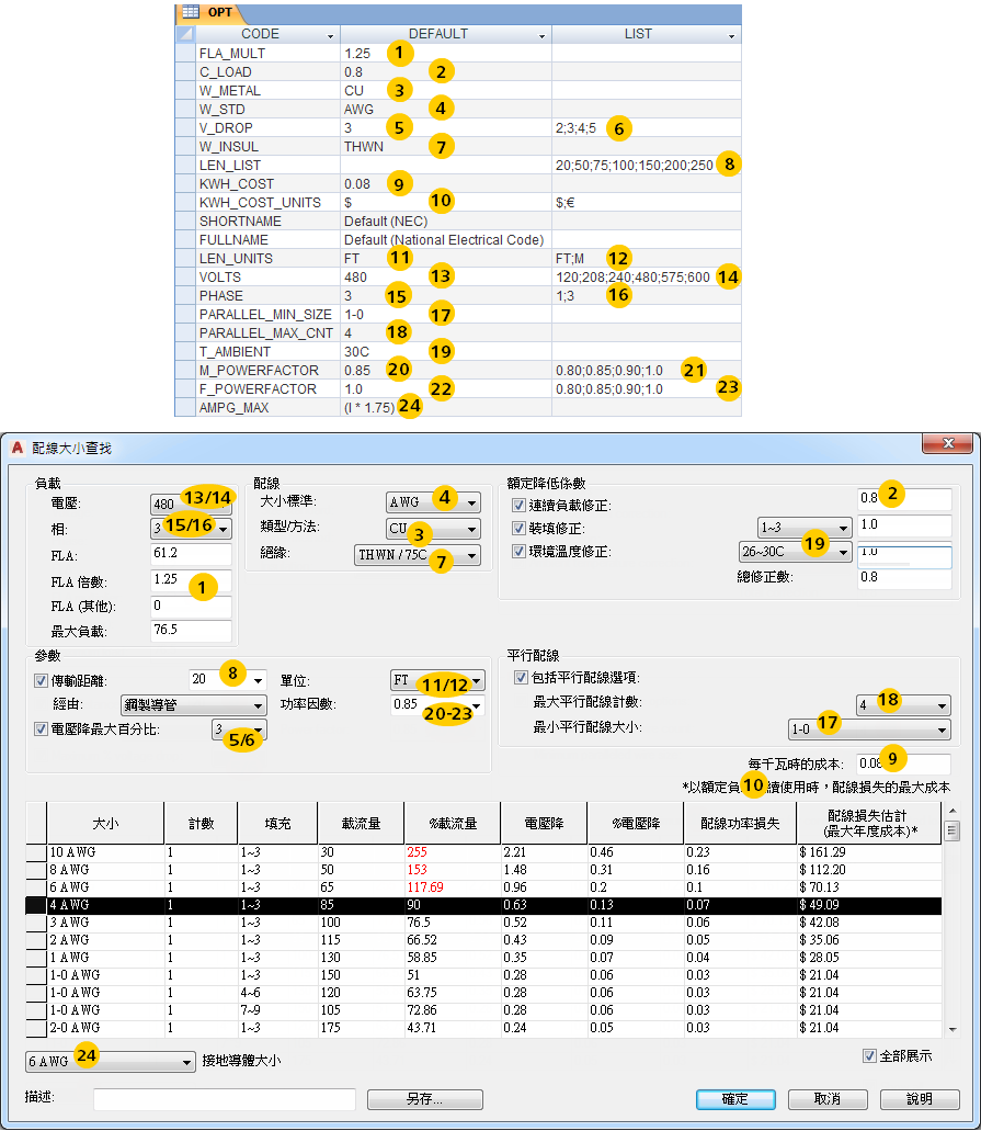

選項表格
選項表格包含用於定義預設值的值,以及專用於 Electrical 標準的選項清單。例如,預設為銅製佈線、AWG 大小標準,以及用於導體長度單位的英呎。
OPT 表格將遵循此表格命名慣例:
名稱
描述
FLA_MULT
預設的滿負載載流量倍數值,用於決定最大負載。例如,馬達的滿負載載流量額定為 10 安培,而 FLA_MULT 預設值設為 1.25。馬達佈線的最小配線大小計算不是根據 10 安培,而是根據 12.5 安培 (10 安培 x 1.25) 的額定載流量進行的。
FLA_MULT 係數將顯示在「選取馬達」和「配線大小查找」對話方塊中。
C_LOAD
配線大小額定降低載流量的連續負載修正係數。如果期望將電力負載做為連續負載,預設的額訂降低係數可以自動套用到配線大小載流量計算中。
例如,給定的電力代碼將連續負載修正係數的值定義為 0.8。這表示當佈線要給預期為連續負載的馬達供電時,在正常情況下最大額定載流量值為 20 安培的給定配線大小,額定降低為最大載流量 16 安培。配線大小計算可能需要選取下一個較大的配線大小。
W_METAL
預設配線金屬值,用於決定適當的配線載流量和配線絕緣表格名稱。例如,「CU」即將銅製配線定義為預設值,而「AL」即將鋁製配線定義為預設值。
W_STD
預設配線類型標準,用於決定適當的配線載流量和配線絕緣表格名稱。例如,「AWG」或「MM2」。
V_DROP
電源佈線中允許的最大電壓降百分比。此值可用於在同時定義了配線傳輸距離時,幫助計算適當的配線大小。
W_INSUL
預設絕緣類型,用於決定環境溫度修正係數。
LEN_LIST
配線傳輸距離值,用於「配線大小查找」對話方塊中的點選清單。傳輸距離用於馬達或負載電源佈線中的估計電壓降計算。
LEN_UNITS
電源導體的傳輸距離單位,以及「配線大小查找」對話方塊中的單位點選清單。傳輸距離用於估計電壓降計算。單位為「FT」(英呎) 或「M」(公尺)。
KWH_COST
每千瓦時的單位成本。此值用於估計馬達或負載電源佈線中能量損失的每年最大成本 (假設為連續滿負載)。
KWH_COST_UNITS
千瓦時的成本單位字元,用於展示配線損失估計的「配線大小查找」對話方塊。例如,「$」表示美元,「€」表示歐元。
簡稱
此表格的 Electrical 標準名稱代碼。當標準套用到某專案時,此代碼將儲存在專案 .wdp 檔案中。
全名
此表格的 Electrical 標準名稱的全名。在「專案性質」-->「專案設定」頁籤中為專案設定電工法規標準時,此值 (萃取自所有 OPT 表格) 可為點選清單提供值。
LEN_UNITS
電源導體的傳輸距離單位,以及「配線大小查找」對話方塊中的單位點選清單。傳輸距離用於電壓降計算。
VOLTS
預設電源電壓值,以及「配線大小查找」對話方塊中電壓點選清單的值。
相
預設電源相值,以及「配線大小查找」對話方塊中相點選清單的值。例如,「1」表示單相,「3」表示三相。
PARALLEL_MIN_SIZE
在「配線大小查找」對話方塊中顯示平行配線選項時的最小配線大小預設值。例如,「1-0 AWG」。
PARALLEL_MAX_CNT
在「配線大小查找」對話方塊中顯示平行配線選項時的最大配線導體數量的預設值。例如,「4」表示每相最多四條平行配線。
T_AMBIENT
預設環境溫度修正係數。此值用於配線類型大小調整。它必須與 INSUL_* 表格中找到的其中一個溫度額定降低欄標示相符。例如,「30C」。
M_POWERFACTOR
馬達的預設功率因數。此值用於估計電壓降計算。例如,「0.85」。
F_POWERFACTOR
用於供電的預設功率因數。此值用於估計電壓降計算。例如,「0.85」。
AMPG_MAX
定義表示式以計算最小接地導體載流量大小。表示式中的「I」表示馬達或負載滿負載安培數 (FLA)。該表示式的結果隨後將套用到相應的 AMPG 表格,用於決定最小接地導體大小。

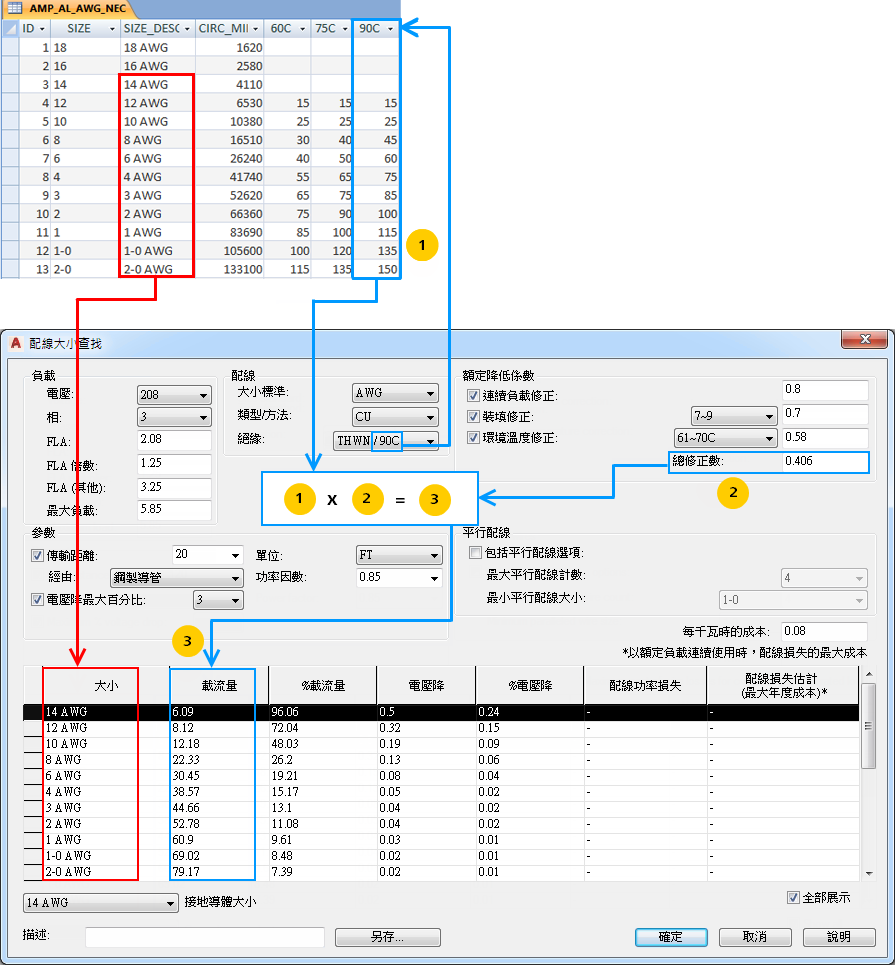

配線載流量表格
配線載流量表格可根據配線大小和標準絕緣額定溫度提供配線導體大小、描述和最大 FLA 載流量值。此資訊可透過以下方式使用:
配線載流量表格將使用以下命名慣例:
例如,名為 AMP_CU_AWG_NEC 的表格包含關於銅製、AWG 大小的配線載流量資訊,並符合「國家電工法規」。
名稱
描述
SIZE
配線大小代碼。此值可自動推入配線類型圖層名稱。例如,「12」、「250KCMIL」。
SIZE_DESC
「配線大小查找」對話方塊中展示的配線大小描述。例如,「12 AWG」、「250 KCMIL」。
CIRC_MIL
用於配線導體大小的英制斷面值。
60C、75C、90C
這些標準環境額定溫度中每一個的配線導體大小的最大載流量額定值。可以加入附加欄,也可以刪除既有的欄。例如,如果本端電工法規不支援 90C,則可以從表格中移除此欄位,並且該欄位將不會做為選項出現在「配線大小查找」對話方塊中。

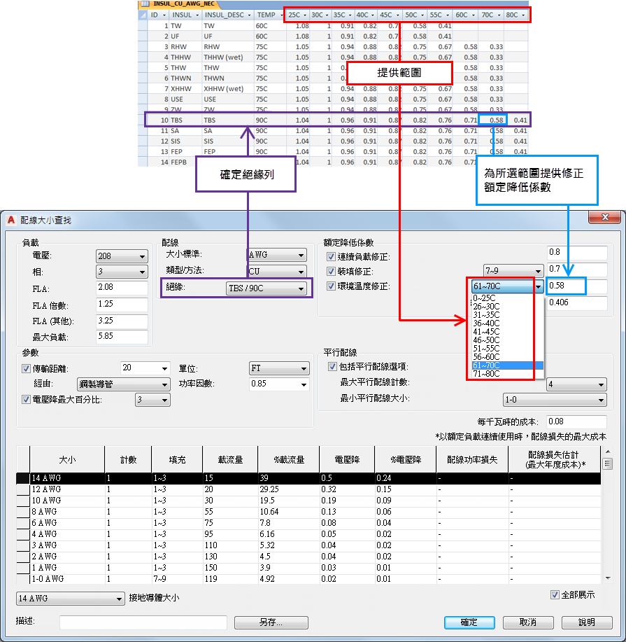

配線絕緣表格
配線絕緣表格可提供用於根據預期最大環境溫度額定降低導體載流量的選項。
配線絕緣表格將使用以下命名慣例:
例如,名為 INSUL_CU_AWG_NEC 的表格包含關於銅製、AWG 大小的配線絕緣資訊,並符合「國家電工法規」中的值。
名稱
描述
INSUL
絕緣類型代碼
INSUL_DESC
「配線大小查找」對話方塊中展示的絕緣類型描述。
TEMP
絕緣類型的標準、最高額定溫度。
25C-80C
最高環境溫度的一系列配線導體載流量額定降低係數值。可以加入或刪除欄。例如,如果 30C 是最低環境額定溫度,則可移除 25C 欄。

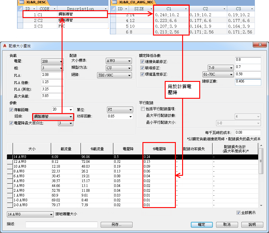

導體電抗/交流電阻表格
可選的導體電抗/交流電阻表格可根據導管類型提供配線大小的電抗和電阻。提供傳輸距離後,這些值可用於計算電源佈線中的電壓降百分比。
針對此功能的表格有兩類。導管類型描述表格和電抗/電阻資料表格。

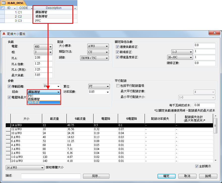

導管類型描述表格
描述表格 XL&R_DESC 包含在「配線大小查找」對話方塊中用於導管或線槽類型選取清單的標示。還將標示對映到資料表格中的欄。
資料表格
導體電抗/交流電阻資料表格將使用以下命名慣例:
例如,名為 XL&R_CU_AWG_NEC 的表格包含關於銅製、AWG 大小的導體電抗/交流電阻資訊,並符合「國家電工法規」中的值。
名稱
描述
SIZE
配線大小代碼。
C1-C3
導管類型以分號分隔的一組電抗和電阻值。第一個元素是估計的電抗,而第二個元素是交流電阻。
註:
參閱每個元素的相應標示的 XL&R_DESC 表格。可以將附加導管/線槽類型的資料,以及加入 XL&R_DESC 表格的對應項目一併加入此表格。
註: 請參閱〈配線大小查找〉,以進行電壓降計算。

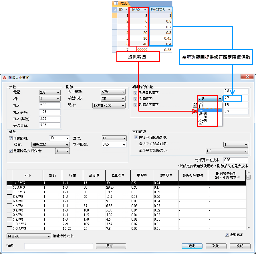

填充表格
當同一個導管、導體或線槽中存在多種電流承載配線導體時,配線載流量可能需要額定降低。電流承載配線導體將定義為電源佈線,而不是接地、中性或控制配線。填充表格可根據電源配線導體的最大數量來提供額定降低係數。
