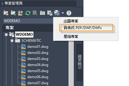

使用「專案管理員」中的「發佈/出圖」按鈕,可列印專案。

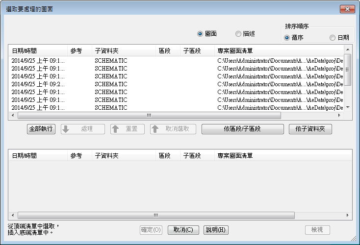

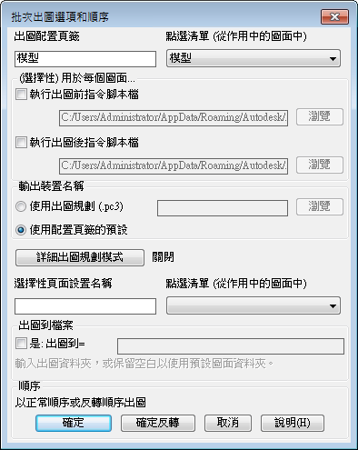

選取「出圖專案」後,您可以選取專案中要出圖的圖面。
確保為所選圖面選取要出圖的配置。如果您已定義頁面設置,請輸入名稱。

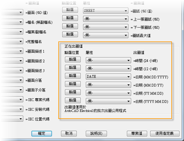

在設置標題欄框時,您可以將出圖日期和時間格式對映至特定的屬性。當您出圖圖面時,此屬性會自動更新。

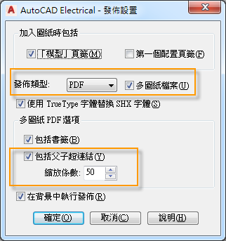

在 AutoCAD Electrical 工具集 專案中,元件之間有一定關係,例如,父系與子系,或線路圖與面板。您可以將專案輸出至 PDF,並包括相關元件之間的超連結。
請確保選取「多圖紙檔案」和「包括超連結」。
縮放係數決定選取超連結時,PDF 拉近物件的程度。該數值越大,您跳至物件時,它就顯示得越大。
每個物件僅可有一個超連結。因此,若要從父元件跳至特定的子元件,請在父元件的交互參考中選取該子元件的參考。
