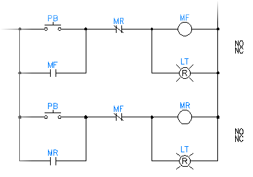

電路建置器動態建置電路,因此每個元件均會接收到一個元件標籤。子接點必須連結至父元件以接收與父元件相同的元件標籤。
如果父元件和子元件均有相同的預設標籤值,則它們會透過電路建置器自動進行連結。例如,馬達起動線圈和輔助接點均有預設值「M」。

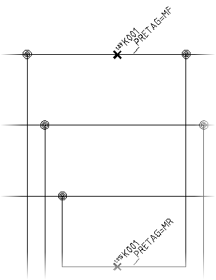

在具有相同預設標籤的整個電路內,可以有多個父/子關係。整個電路包含主電路樣板和任一分支或巢狀電路樣板。例如,逆向馬達起動器有兩個起動器線圈,正向和逆向。每個父線圈必須連結至正確的子輔助接點和電源接點,但是它們可能均有相同的預設標籤值「M」。若要完成正確的父/子連結,請遵循以下步驟。
電路建置器插入包含子系接點的巢狀電路時,會將這些預先定義的標籤值與正確的父系線圈相符。
