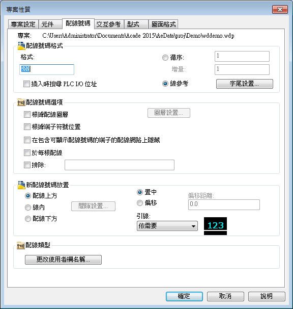

配線號碼
使用此頁籤可以進行以下作業:
- 設定配線號碼格式。
- 在順序或線參考式的配線號碼之間切換。
- 設定配線號碼選項,例如隱藏號碼、已排除號碼或針對每條配線顯示號碼。
- 設置配線號碼圖層選項。
- 定義配線號碼放置:線上、線下或線內。
- 定義配線號碼引線。
