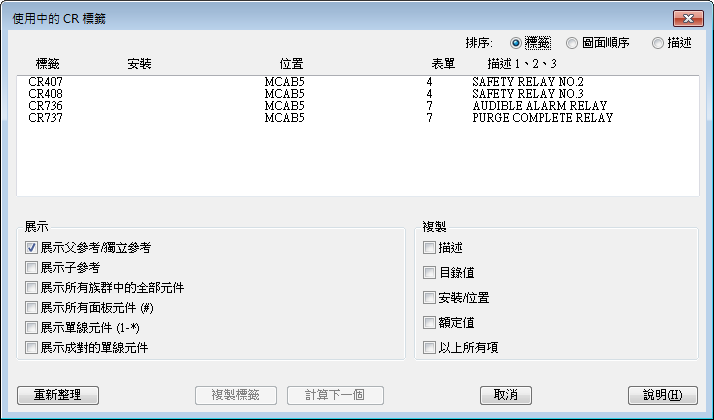

顯示專案線路圖元件上的所有元件標籤清單。
指令輸入:
AECOMPONENT
選取要插入的元件類型,然後在圖面上指定插入點。在「插入/編輯元件」對話方塊中,按一下「使用的標籤: 線路圖」。
指令輸入:
AEEDITCOMPONENT
選取要編輯的元件。在「插入/編輯元件」對話方塊中,按一下「使用的標籤: 線路圖」。
按照元件標籤、圖面順序或描述排序清單。
展示父參考/獨立參考 |
展示專案中相關族群代碼的所有父元件。(預設) |
展示子參考 |
展示專案中相關族群代碼的所有子項與父項。 |
展示所有族群中的全部元件 |
展示專案中所有族群的所有裝置。 |
展示所有面板元件 |
顯示所有面板元件。 |
展示單線元件 |
展示專案中相關族群代碼的所有單線元件。 |
展示成對的單線元件 |
描述 |
將描述值從所選元件中套用至所編輯的元件。 |
目錄值 |
將目錄值從所選元件套用至所編輯的元件。包括製造商、目錄、配件代碼和所有多個目錄值。 |
安裝/位置 |
將安裝值和位置值從所選元件套用至所編輯的元件。 |
額定值 |
將額定值 1-12 從所選元件套用至所編輯的元件。 |
以上所有項 |
將所選元件的值 (僅所列示品類) 套用至所編輯的元件。 |
使用專案中的最新資料更新清單。
將選取的標籤套用至所編輯的元件。
為對話方塊中選取的裝置類型提供下一個可用標籤 (順序或線參考號)。
