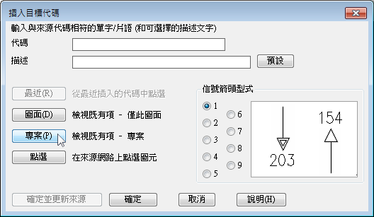

  3. 在「插入目標代碼」對話方塊中,按一下「專案」。

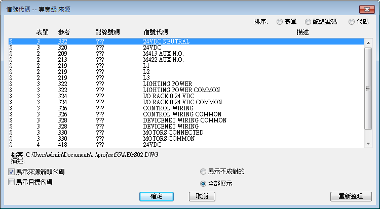

  4. 在「信號代碼 -- 專案級來源」對話方塊中,選取以下選項:
  5. 按一下「確定」。
  6. 在「插入目標代碼」對話方塊中,確認:
    代碼:  24 VDC
    信號箭頭型式:  1
    按一下「確定並更新來源」。

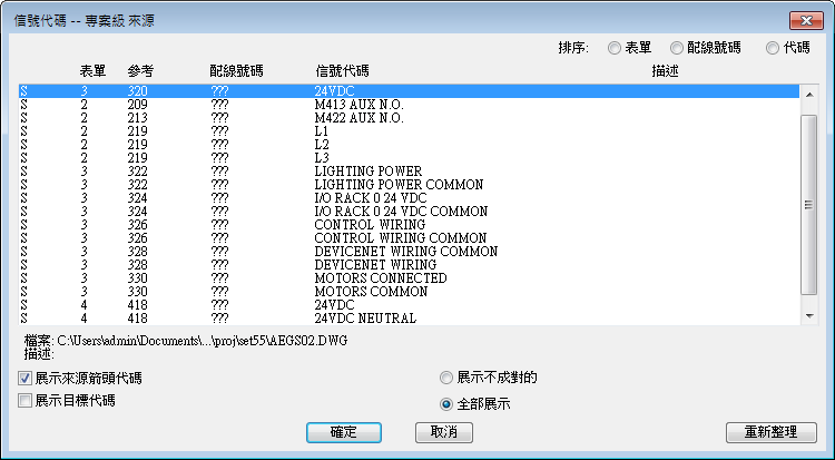

  10. 在「信號代碼 -- 專案級來源」對話方塊中,選取以下選項:
  11. 按一下「確定」。
