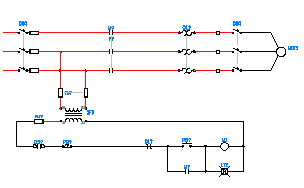

使用電路建置器的步驟
根據從可用電路和電路元素清單中選取的內容來建置電路。
電路動態地建置並與橫檔間距相符、在元件之間加入配線、並可根據指定的負載電路電流,註解帶有計算值的電路。根據工程標準、馬達馬力和電源電壓,電路建置器從資料庫中萃取這些註解值。

  3. 在圖面上選取插入點位置。將在指定的位置插入已選取電路的樣板圖面。樣板圖面包含標識圖塊。每個圖塊均標記一個連結至插入元件、配線號碼或者調整電路佈線的指示的代碼值。
