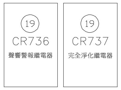

將料件號碼件號加入到元件的步驟
插入包含所選元件之料件號碼的件號。為具有多個料件號碼的元件選取件號方向。
插入件號
  1. 按一下「面板」頁籤 「插入元件外形圖」面板 「件號」。 查找
  2. 選取件號的元件。
  3. 選取引線的起點位置。
  4. 如果元件有多個料件號碼,請鍵入 D 並輸入一個字母,從可用件號方向選項中選取。
  5. 選取引線的其餘點。
  6. 按 Enter 完成引線並插入件號。
  7. 選取其他元件或按 Enter 結束指令。

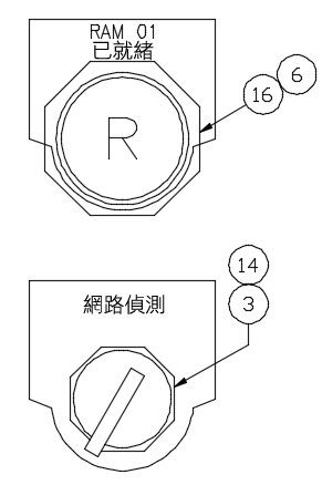

插入件號 (不含引線)
  2. 選取件號的元件。
  3. 選取件號位置。
  4. 按下 Enter。
  5. 選取其他元件或按 Enter 結束指令。
