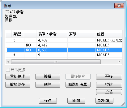

  5. 按一下「專案」頁籤 「其他工具」面板 「搜尋器」下拉式清單 「搜尋器」。 查找
  6. 按一下繼電器線圈 CR407 的任何位置。
    CR407 的所有例證均顯示在「搜尋」對話方塊中。
  7. 選取表單 6 中的參考。
  8. 按一下「移往」。
    將搜尋表單 6 中的 CR407 例證,並顯示在「搜尋」對話方塊旁邊的圖面中。
  9. 選取表單 9 中的參考。
  10. 按一下「移往」。

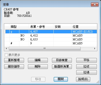

    使用「搜尋」對話方塊中的選項可以編輯或刪除元件。
  11. 按兩下「搜尋」對話方塊中的第一個項目,可以返回原始的 AEGS04.dwg 圖面。
  12. 按一下「關閉」。
