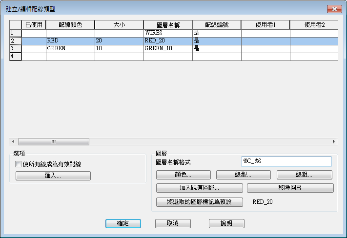

  1. 按一下「線路圖」頁籤 「編輯配線/配線號碼」面板 「建立/編輯配線類型」。 查找
  2. 在「建立/編輯配線類型」對話方塊中,指定:
    配線顏色:  紅
    大小:  20
    「圖層名稱」會自動建立。名稱 RED_20 即會指定給您正在建立的配線圖層。
  3. 按一下「顏色」。
  4. 在「選取顏色」對話方塊中,選取「紅」,然後按一下「確定」。
  5. 按一下「線型」。
  6. 在「選取線型」對話方塊中,選取「連續」,然後按一下「確定」。
  7. 在「建立/編輯配線類型」對話方塊中,指定:
    配線顏色:  綠
    大小:  10
    顏色:  綠
    線型:  Hidden2
    註: 如果 HIDDEN2 不可用,請按一下「載入」。從「載入或重新載入線型」對話方塊的線型清單中進行選取。
  8. 在格線中選取「RED_20」,然後按一下「將選取的圖層標記為預設」。
  9. 按一下「確定」。
