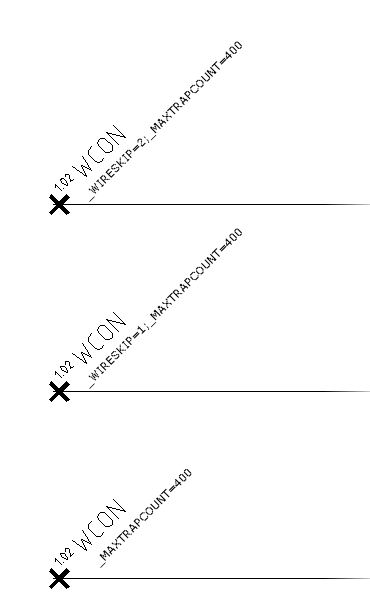

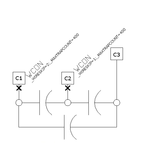

標識圖塊位於或接近電路樣板的配線末端,這表示電路建置器的配線應嘗試連接至附近配線。標識圖塊應位於或接近必須拉伸的配線末端。
有兩個選項可以用在雜項 1 屬性值中。
_WIRESKIP=n |
「n」為嘗試進行連接之前要忽略的配線數。如果 _WIRESKIP 旗標遺失或設定為 0,電路建置器會拉伸並連接至它遇到的第一條配線。如果值為 1,它會在嘗試進行連接之前忽略配線。 |
_MAXTRAPCOUNT=n |
「n」為搜尋接線的容許距離單元數。若要查看圖面的容許距離值,請查看「圖面性質」對話方塊上的「圖面格式」頁籤。無法設定容許距離。它從圖面比例計算。 註:
如果此值不在標識圖塊上定義,則電路建置器會使用等於圖面容許距離值 200 倍的距離值。 |
