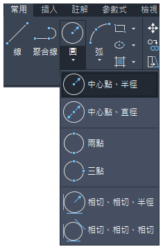

圓
若要使用 CIRCLE 指令的預設選項,則必須指定中心點和半徑。
其他的圓選項可從下拉式清單選取:
或者,您也可以在「指令」視窗中輸入 CIRCLE 或 C,並按一下以選取一個選項。如果執行此作業,您可以指定中心點,或者按一下其中一個亮顯指令選項,如下所示。

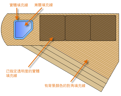

提示: 如果您將填充線樣式設為單色填滿或漸層填滿,也請考慮在「填充線建立」頁籤上設定透明度等級以取得有趣的重疊效果。
此處為如何使用單色填滿填充線的一些範例:

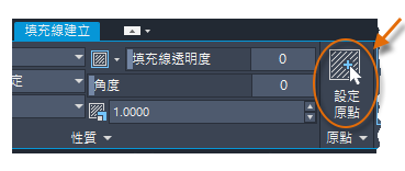

提示: 如果您需要對齊填充線中的樣式 (可能位於底板上方),請使用「設定原點」選項以指定對齊點。
