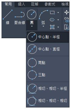

若要使用 CIRCLE 指令的預設選項,則必須指定中心點和半徑。
其他的圓選項可從下拉式清單選取:
或者,您也可以在「指令」視窗中輸入 CIRCLE 或 C,並按一下以選取一個選項。如果執行此作業,您可以指定中心點,或者按一下其中一個亮顯指令選項,如下所示。

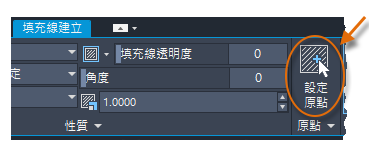

在 AutoCAD 中,填充線是一個單一複合物件,可在指定區域覆蓋直線樣式、圓點、造型、單色填滿或漸層填滿的顏色。
當您啟動 HATCH 指令時,功能區會暫時顯示「填充線建立」頁籤。在此頁籤上,您可以從超過 70 種符合英制和 ISO 產業標準的填充線樣式,以及許多專用的選項中進行選擇。
從功能區選擇填充線樣式及比例是最簡單的方式,您可以在物件完全封閉的任何區域內按一下。您需要指定填充線的比例係數以控制其大小和間距。

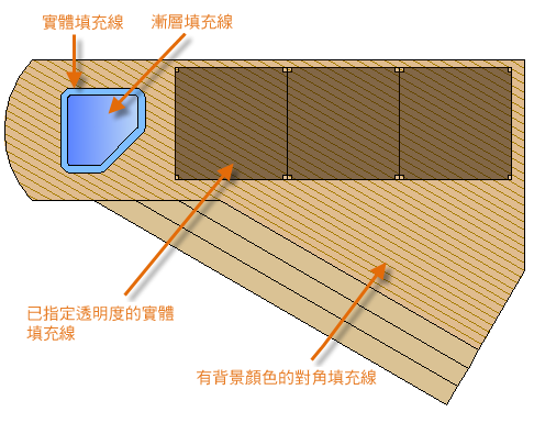

在建立的填充線之後,您可以在稍後移動邊界物件以調整填充線區域,或者您可以刪除一個或多個邊界物件來建立部分具有邊界的填充線:
此處為如何使用單色填滿填充線的一些範例:
