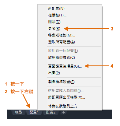

當您要存取配置頁籤時應做的第一件事,是 (1) 在配置頁籤上按一下右鍵,並 (2) 將其更名成 (3) 比「配置 1」更具體的名稱。參考特定 ANSI 或 ISO 大小的名稱可能是不錯的選擇。
接著,開啟「頁面設置管理員」以 (4) 變更圖紙大小,並於「配置」頁籤中顯示。 這裡有大量的控制項,但您僅需要變更其中一部分。第一個是指定圖紙大小。

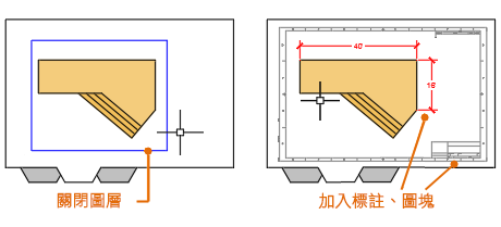

使用圖紙空間功能,您可以按一下專為顯示多個視圖、自動調整比例和電子或列印輸出所設計的配置頁籤。
例如,在下圖中選取配置頁籤。圖紙空間中目前有兩個物件:適用於標題和圖面圖框的一個圖塊參考,以及一個可顯示模型空間比例視圖的配置視埠。

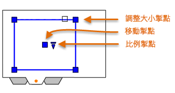

配置視埠是在配置頁籤中建立以顯示模型空間比例視圖的物件。您可以將其想成是可顯示部份模型空間的封閉迴路電視螢幕。您可以選取配置視埠,如同選取其他任何物件一樣。當您選取它時,會顯示數個掣點,讓您調整視埠大小、移動視埠,以及指定其中所含視圖的比例。
有數個編輯指令 (例如「移動」、「刪除」和「複製」) 可以用於配置視埠上。當您選取配置視埠時,可以使用「性質」選項板來提供完整的選項和設定清單。

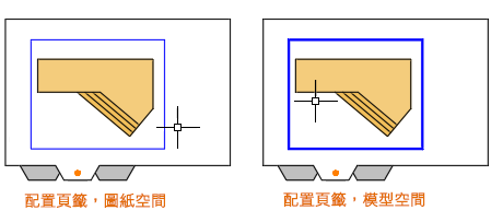

當您在配置頁籤上工作時,可以切換圖紙空間與模型空間,而不需要返回「模型」頁籤。以下是作法。如圖所示,您移動游標並在配置視埠內部按兩下來存取模型空間,或在配置視埠外部按兩下來返回圖紙空間。當您位於模型空間時,配置視埠的邊框會變更厚。

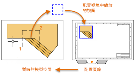

您可能想要透過配置視埠來存取模型空間的主要原因是要平移視圖,或對物件進行微調,尤其是僅顯示在該視埠中的物件。
您可以使用 MVIEW (製作視圖) 指令的「新建」選項,以在圖紙空間中建立其他配置視埠。透過數個配置視埠,您可以依相同比例或不同比例來顯示模型空間的不同視圖。
如果您需要稍後設定不同的比例,請選取配置視埠,然後按一下三角形比例掣點。此動作會顯示可供選擇的比例清單。
