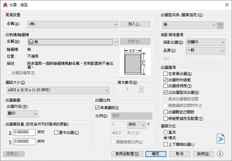

輸出圖面的指令為 PLOT,您可以從快速存取工具列存取該指令。
若要控制「出圖」對話方塊中的所有選項是否都隱藏或顯示,請按一下「更多選項」按鈕。
當所有選項都顯示時,有很多設定和選項可供您使用。

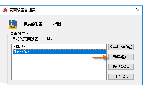

若要開啟「頁面設置管理員」,請在「模型」頁籤或配置頁籤上按一下滑鼠右鍵,然後選擇「頁面設置管理員」。指令為 PAGESETUP。
圖面中的每個配置頁籤都可以有相關聯的頁面設置。當您使用多種輸出設備或格式,或者如果相同圖面中包含多個具有不同圖紙大小的配置時,這會是十分方便的功能。
若要建立新頁面設置,請按一下「新建」並輸入新頁面設置的名稱。然後會顯示一個類似於「出圖」對話方塊的「頁面設置」對話方塊。選擇所有要儲存的選項和設定。

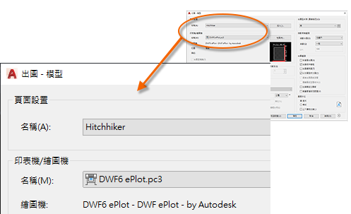

當準備出圖時,您只需在「出圖」對話方塊指定頁面設置的名稱,然後所有出圖設定將會還原。在以下插圖中,「出圖」對話方塊設定為使用 Hitchhiker 頁面設置,而這會輸出 DWF (Design Web Format) 檔,而不是列印至繪圖機。

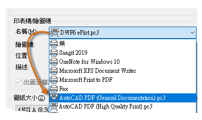

以下範例展示了如何建立可用來產生 PDF 檔的頁面設置。
在「印表機/繪圖機」下拉式清單中,選擇 AutoCAD PDF (一般文件).pc3:

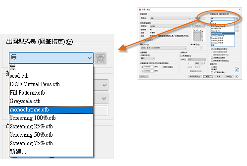

出圖型式表可提供有關處理顏色的資訊。在顯示器上正常顯示的顏色可能不適用於 PDF 檔或列印。例如,您可能想要建立單色輸出的彩色圖面。以下是指定單色輸出的方法:

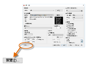

產生的「預覽」視窗會有一個工具列,包含「出圖」和「關閉預覽視窗」等幾個控制項。
在您對出圖設定感到滿意之後,將其儲存成具有描述性名稱 (例如「PDF 單色」) 的頁面設置。之後當您想要輸出至 PDF 檔時,便只需要按一下「列印」,選擇 PDF 單色頁面設置,然後按一下「確定」。
