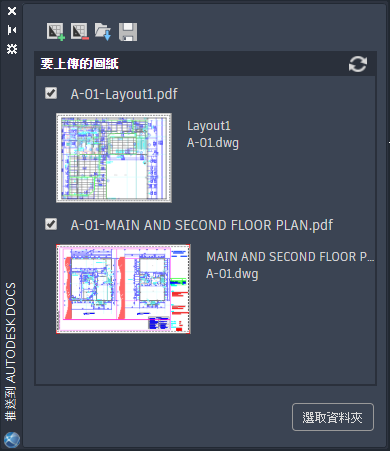

「推送到 Autodesk Docs」功能可讓團隊在現場檢視數位 PDF 當作參考。使用「推送到 Autodesk Docs」可將 AutoCAD 圖面以 PDF 格式上傳到 Autodesk Docs 上的特定專案。
將圖面配置以 PDF 格式推送到 Autodesk Docs,可在現場進行協同合作。從多個圖面中選取配置,將其以 PDF 格式上傳到 Autodesk Docs 上的所選專案資料夾。
PUSHTODOCSOPEN - 開啟「推送到 Autodesk Docs」選項板,您可以在其中選取 AutoCAD 配置,以 PDF 格式上傳到 Autodesk Docs。
