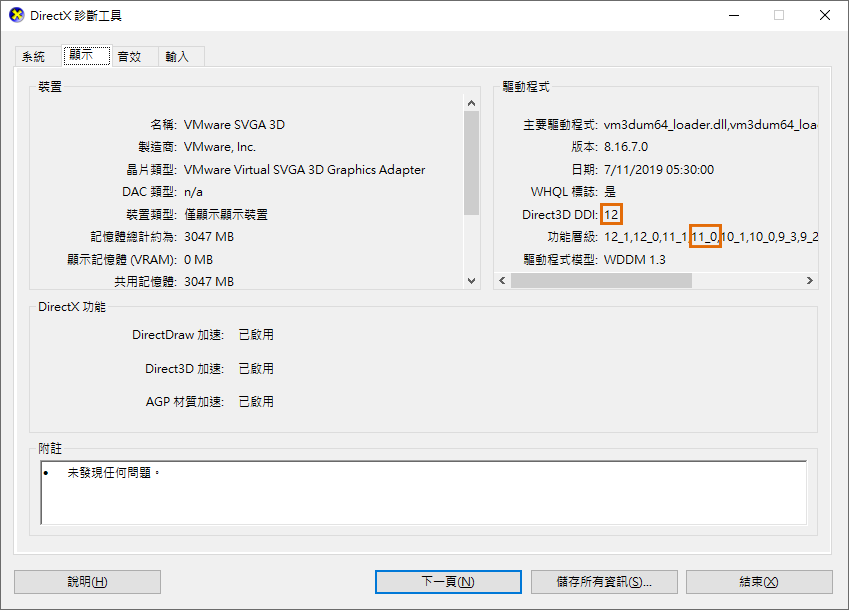

新型圖形系統需要支援 DirectX 12 的硬體和軟體。DirectX 12 最低的功能等級為 11_0。您可以從 Windows「開始」功能表執行 DXDIAG 指令,確認滿足這些需求。以下是滿足需求的系統範例:
