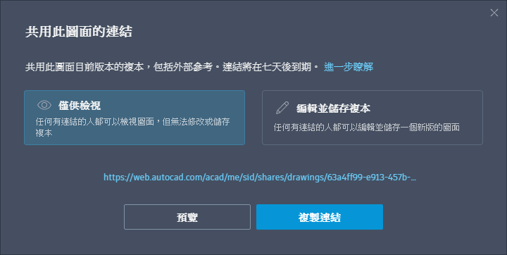

共用目前圖面
共用目前圖面複本的連結,以在 AutoCAD 網頁應用程式中檢視或編輯。所有相關的 DWG 外部參考和影像均包括在內。
共用的運作方式類似於 AutoCAD 桌面版的 ETRANSMIT。共用檔案包括所有相關的從屬檔案,例如外部參考和字體檔。 有連結的任何人都可以在 AutoCAD 網頁應用程式中存取圖面。連結在建立後七天後到期。您可以選擇兩種收件者權限層級:「僅供檢視」和「編輯和儲存複本」。
新指令
共用 - 共用目前圖面複本的連結,包括其 DWG 外部參考和影像。
