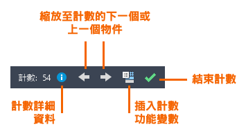

當您處於計數作用中的狀態時,「計數」工具列會顯示在繪製區的頂端。「計數」工具列包括物件和問題的數目,以及管理已計算物件的其他控制項。

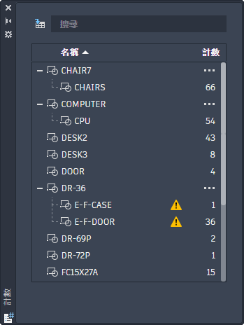

計數詳細資料圖示會根據目前計數是否包含錯誤而變更。按一下 或 可開啟「計數」選項板,並檢視更多詳細資料。
顯示計數準則,包括已計算物件的一般性質,以及任何使用者定義的圖塊屬性和參數。
顯示計數準則,包括一般性質、使用者定義的圖塊屬性和參數,以及已計算物件的問題報告。問題可能包括重疊、分解或更名的物件。
