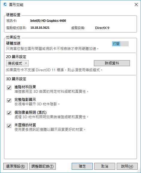

圖形效能設定可在您輸入 AutoCAD 命令 GRAPHICSCONFIG 時存取。執行此作業將顯示「圖形效能」對話方塊,如圖 15 所示。
圖 15:圖形效能設定
您也可在命令列使用 -GRAPHICSCONFIG 命令來存取更多選項。若要取得更多資訊,請參閱 AutoCAD 說明。
