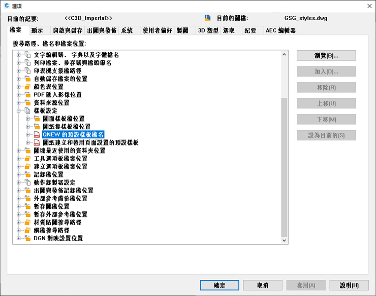

變更預設樣板的步驟
圖 1:設定預設樣板
