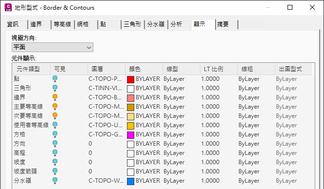

開啟位於 C:\Program Files\AutoCAD 2022\C3D\Help\Civil Best Practices Guide 的範例型式圖面 Sample_styles.dwg。地形型式旨在顯示不同設計階段中地形的不同元件。指定給圖面的地形型式稱為「既有地形等高線」,它是專案的設計階段中將使用的型式範例。
在「地形型式 - 既有地形等高線」對話方塊中,「邊界」、「主要等高線」和「次要等高線」元件將設定為可見。這些元件將確定地形在圖面中的顯示方式。啟用這些元件後,地形的顯示將如圖 6 所示。
圖 6:高程和坡度不可見

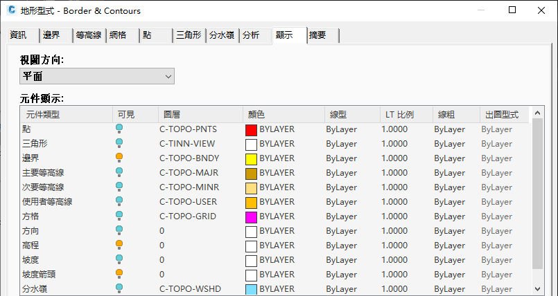

以下練習展示了如何變更「既有地形等高線」型式,以使其反映「完工整地地形」型式。編輯此等高線型式將展示如何進行試驗使型式滿足您的需求。
變更「既有地形等高線」型式的步驟
  1. 在「工具區」的「設定」頁籤上,展開「地形型式」集合,然後按兩下「既有地形等高線」型式。
  2. 在「顯示」頁籤上,按一下燈泡圖示以關閉「主要等高線」和「次要等高線」元件。
  3. 按一下燈泡圖示以打開「高程」和「坡度箭頭」元件的可見性,如圖 7 所示。保持「邊界」等高線設定為「可見」。
    圖 7:啟用高程和坡度元件
現在,圖面將顯示邊界和高程差異 (透過不同顏色指示),並顯示坡度方向箭頭和外觀,如圖 8 所示。等高線不再可見。現在,這些變更將反映為提供的完工整地地形型式啟用的元件。
圖 8:用於展示的高程顏色和坡度箭頭
