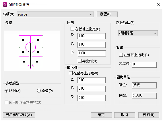

  1. 最大化 current.dwg,然後按一下「插入頁籤」「參考」面板 「貼附」。在「選取參考檔案」對話方塊中,導覽至 source.dwg,選取它並按一下「開啟」。
  2. 「外部參考」對話方塊中,將「插入點」設定為 0,0,0,將「比例」設定為 1,1,1,將「旋轉角度」設定為 0。
    建議您將「路徑類型」設定為「相對路徑」。
    圖 15:外部參考標示所需要的設定
  3. 按一下「確定」。
