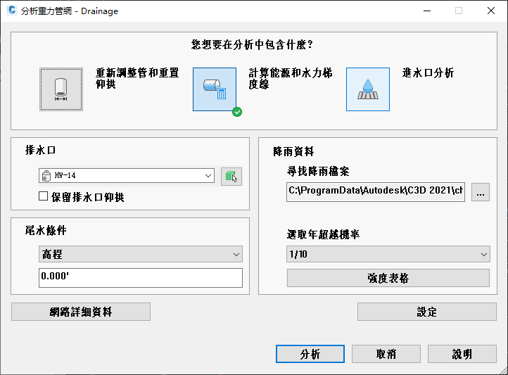

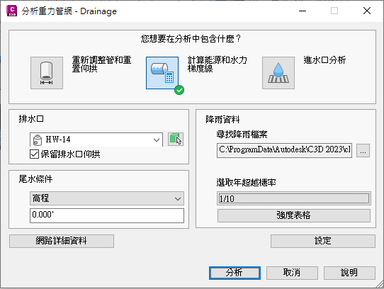

「一般」頁面 (「分析重力管網」對話方塊)
使用對話方塊的此頁面可指定要執行的分析類型、排水口零件和尾水條件,以及降雨資料。
註: 「分析重力管網」對話方塊為共存式,這意味著當您執行其他指令時可以讓對話方塊保持開啟。如果您將對話方塊最小化,則其會最小化至應用程式左下方,如下所示:
分析類型
  • 「調整管大小和復位反轉」:分析經管的流量,然後調整管大小和復位反轉以容納流量。 您可以在對話方塊的「結果」頁面上,選擇將這些結果套用至管網。套用分析的結果會根據計算結果更新管大小和反轉高程,並將所有的計算性質套用至該管網。
    註: 此選項不會計算水力性質 (EGL 和 HGL)。若要計算水力性質,請選取「計算能量和水力梯度線」分析類型。
  • 計算能量和水力梯度線:計算能量和水力梯度線,然後報告系統中的每條線是處於正常狀態、加高或溢流。您可以顯示結果的圖形預覽 (如果圖面中出現縱斷面視圖)。您可以在對話方塊的「結果」頁面上,選擇將這些結果套用至管網。套用分析的結果會將計算的能源和水力坡度值套用至管網中受影響的零件。
  • 進水口分析:分析進水口的容量,並在對話方塊的「結果」頁面上報告每個進水口的流量、深度和漫流。
排水口
指定排水口結構或管網中的管。從下拉式清單選擇零件或按一下 從圖面中選取零件。此清單中包括下列零件類型供選取:
  • 有一個或多個管流入但沒有任何管從其流出的結構。
  • 在「結構性質」對話方塊的「零件性質」頁籤上將「排水口」指定為其「結構類型」的結構。
如果圖面中沒有符合上述需求的結構或管,此清單會顯示為灰色。
按住排水口仰拱
選取此選項後,指定將保留排水口處的高程。
註: 這可能會導致系統根據所計算的管坡度,降低網路其餘部分的高程。
尾水條件
指定於排水口零件確定尾水深度的方法。這提供了管網效能計算的初始高程值。
  • 高程:為尾水深度指定使用者定義的高程。在下拉式清單下方的欄位中輸入高程。
  • (dc + D)/2:指定尾水深度為排水口部分上游的平均臨界深度和管道直徑。 《Urban Drainage Design Manual Third Edition, Hydraulic Engineering Circular No. 22 (HEC-22)》建議使用此值,除非尾水高程為已知且高於 (dc + D)/2。
  • 路拱:指定尾水深度假定等於排水口部分上游的管路拱。
  • 一般深度:指定假設尾水處於正常深度 (由曼寧方程式確定)。
  • 臨界深度:指定假設尾水位於臨界深度。
降雨資料
尋找降雨檔案
指定要用於分析的降雨強度期間檔案。支援以下檔案格式:
  • NOAA 檔案 (*.csv)
  • H&H IDF 表格檔案 (*.idf)
  • X-Degree 檔案 (*.csv)
註: 範例降雨檔案會安裝到 C:\ProgramData\Autodesk\C3D 2022\cht\HHApps\IDF。
選取年超越機率
指定用於分析和調整管網大小的年超越機率 (AEP)。
AEP 表示給定年份內發生的給定大小氾洪的機率。例如,1/10 表示給定年份內具有 10% 發生機會的氾洪。
註: 您可以從下拉式清單中選取「年超越機率」,或按一下「強度表格」,然後按一下表格中的一列。
強度表格
開啟「強度表格」頁面,您可在此按一下表格中的箭頭來選取 AEP。
網路詳細資料
開啟「網路詳細資料」頁面,您可在此針對管網相關聯的管和結構檢閱和指派其值與設定。
如果無法執行您選取的分析類型,則會在「網路詳細資料」按鈕下方顯示錯誤訊息。
如果應檢閱某些網路詳細資訊,則會在「網路詳細資料」按鈕下方顯示警告訊息。
按一下「網路詳細資料」按鈕以開啟「網路詳細資料」頁面,您可在此頁面檢閱錯誤和警告,並變更網路詳細資料設定。
設定
開啟「設定」頁面,您可在此指定預設設定。
分析
執行分析並顯示「結果」頁面。
