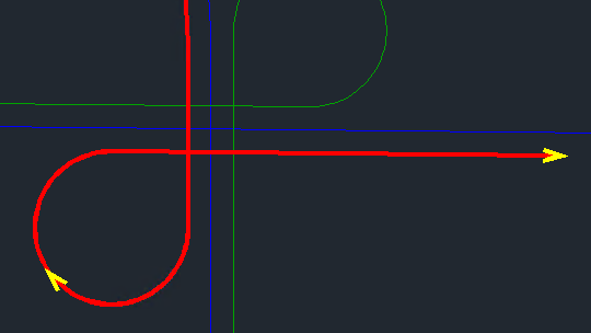

連接定線功能已增強,可更好地處理坡道的複雜幾何圖形,並進行交替使用。
連接定線功能已做了下列改進:
已新增數個新定線曲線群組組合,支援螺旋線、曲線和反向螺旋線的組合。
已新增支援建立大於 180 度的曲線。
現在可以在自父系定線的偏移處建立連接定線,以支援岔道和出口坡道的情況。
目前包括預覽選項,以便您可以在建立連接定線之前,預覽圖面中的解決方案。
如果使用您輸入的參數找不到解決方案,您可以建立自動擬合的連接定線。
如需更多資訊,請參閱
〈建立連接定線的步驟〉

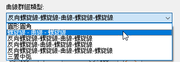

使用「定線配置」工具列建立定線時,下列新曲線群組類型現在可供使用:
自由反向螺旋線-曲線-螺旋線-螺旋線 (圖元開始、曲線結束)
自由反向螺旋線-螺旋線-曲線-螺旋線 (曲線開始、圖元結束)
自由反向螺旋線-螺旋線-曲線-螺旋線-螺旋線 (兩條曲線之間)
如需更多資訊,請參閱
〈加入複雜自由反向螺旋線曲線至定線的步驟〉
