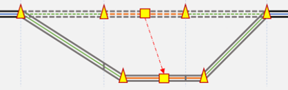

| 縱斷面視圖中的先前掣點編輯行為
| 縱斷面視圖中的新掣點編輯行為
拖曳掣點將導致管繪製在虛線的位置。
拖曳掣點會導致管如上所示。

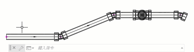

加入「重新連結管路」指令,當您在編輯壓力管網零件時,如果它們從其基本定線分離,可以使用指令將壓力管網零件重新連結至其基本管路定線。若要取得更多資訊,請參閱<將壓力管網重新連結至其路徑的步驟>。
- 加入用於存取「重生壓力實體」指令的功能區選項,以重新產生配件和附屬設備缺失的 3D 實體。如果管零件似乎在平面視圖或縱斷面視圖中遺失,您可以使用此指令。若要取得更多資訊,請參閱〈重新產生壓力管網實體的步驟〉。
