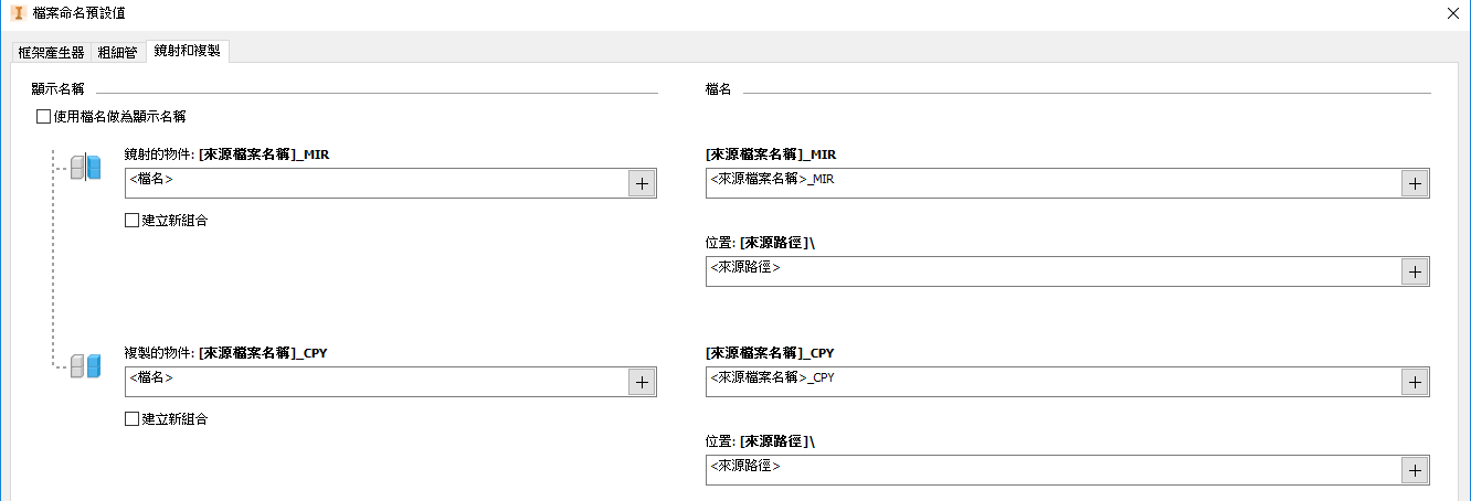

鏡射和複製增強功能
已增強「檔案命名」對話方塊,以支援「鏡射」和「複製」指令。
檔案命名增強功能
「應用程式選項」「檔案」頁籤 「檔案命名預設值」對話方塊現在包括「鏡射和複製」頁籤,您可以在其中指定「鏡射」和「複製」如何建立檔案和資料夾。例如,您可以使用這些設定,來保持資料夾結構平坦,並完全消除子目錄。此外,您現在可以使用「顯示名稱」和「檔名」選項規劃命名規則。
若要取得更多資訊,請參閱〈自訂鏡射和複製資料夾結構〉
