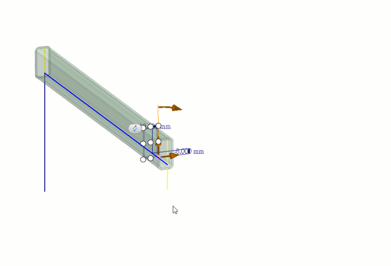

框架產生器
在顯示畫面中,操控點的方位值現在是可編輯的標註。
若要取得有關框架產生器的更多資訊,請參閱〈建立基本結構框架〉

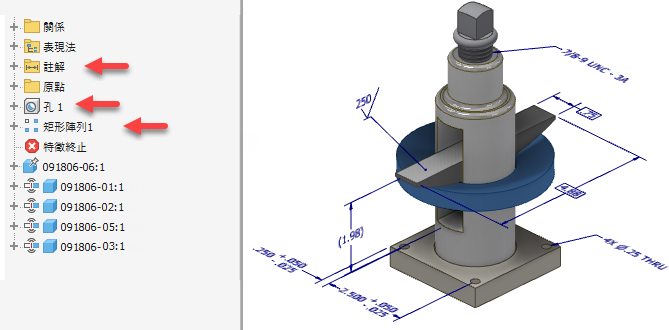

3D PDF 匯出
組合的 3D PDF 匯出現在支援組合特徵和 3D 註解。
注意事項:支援熔接準備特徵和熔接切削特徵。不支援焊道。
Inventor® Ideas 提交
若要取得有關 3D PDF 的更多資訊,請參閱〈將模型匯出至 3D PDF 檔案〉

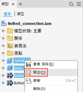

從組合瀏覽器開啟元件的增強功能
現在,您可以從瀏覽器中選取多個元件和次組合,並在 Inventor 的新階段作業中開啟選集。在選集上按一下右鍵,然後按一下「開啟」。
Inventor® Ideas 提交
若要取得有關組合瀏覽器的更多資訊,請參閱〈組合瀏覽器〉

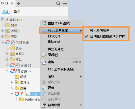

「顯示所有物件」/「延期更新並隱藏所有物件」的新存取點
現在,您可以從佈線的關聯式功能表中存取「顯示所有物件」/「延期更新並隱藏所有物件」指令。
功能區上也提供這些指令。
若要取得更多資訊,請參閱〈個別設定〉

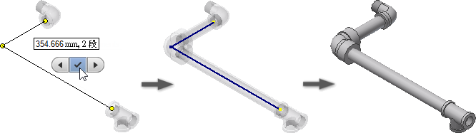

移植佈線的新行為
完成佈線建立後,您不需要再選取「移植佈線」。啟用「顯示所有物件」後,系統會在您建立連接時預覽移植的佈線,並在完成時移植佈線。
如果啟用「延期更新並隱藏所有物件」,佈線會顯示為線架構,直到您選取「顯示所有物件」。
若要取得更多資訊,請參閱〈移植佈線和管路〉
