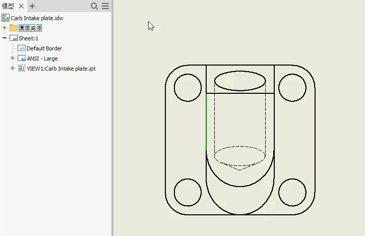

「擷取目前狀態」增強功能
使用新的「擷取目前狀態」關聯式功能表選項,可產生新圖面函數的 iLogic 程式碼。使用該程式碼,您只需要知道對應模型實體的名稱,即可存取視圖中的圖面直線和曲線。然後,您可以將標註和註解貼附至直線和曲線。
若要取得更多資訊,請參閱〈擷取圖面曲線的目前狀態〉
