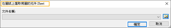

為新圖檔選取圖面樣板時,對於具有一個或多個預先定義視圖的每張圖紙,系統都會提示您指定元件。元件會根據為每個視圖定義的設定進行放置。例如,假設您在樣板中建立了 1 張圖紙,其中包含具有自訂視圖設定的 2 個基準視圖、1 個投影視圖和 1 個輔助視圖。建立新圖面後,系統會提示您指定要為該圖紙放置的元件。此範例中的元件將依照圖紙上每個視圖所定義的自訂視圖設定,使用 2 個基準視圖、1 個投影視圖和 1 個輔助視圖進行放置。

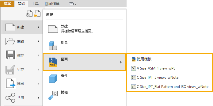

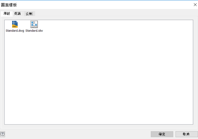

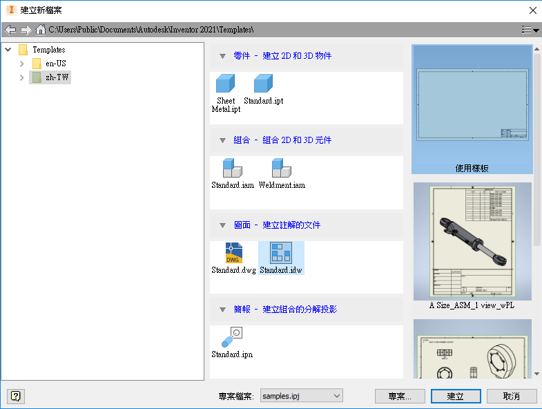

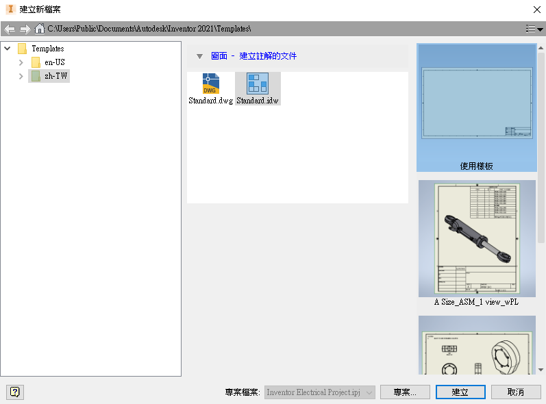

建立新圖面增強功能
建立新圖檔時直接存取圖紙格式樣板。
