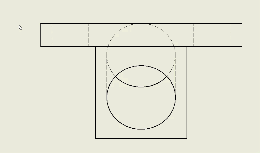

與所選邊互垂對齊
現在,您可以將標註與所選邊對齊。使用新標註類型「旋轉」,將標註放置在互垂位置,以使其與所選邊對齊。
  1. 選取直線邊或兩點。
  2. 按一下右鍵,然後選取「標註」>「旋轉」。
  3. 選取一條直線,以建立標註的平行或互垂方向。

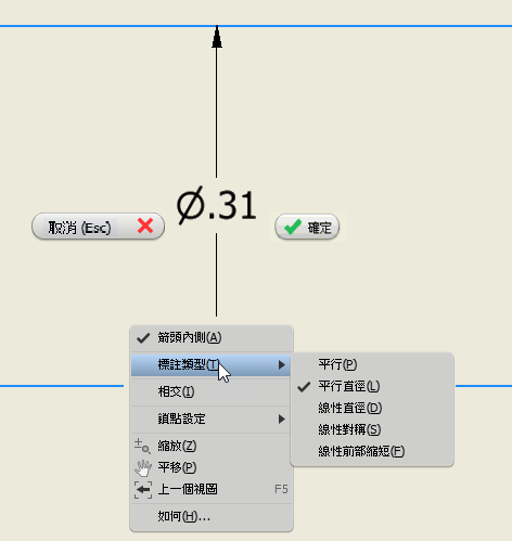

帶 Ø 符號的平行直徑
選取圓柱特徵 (軸或孔) 的剪影邊時,會建立新的標註類型 (帶 Ø 符號的平行直徑)。
您可以使用關聯式功能表選項「標註類型」來變更標註類型。
