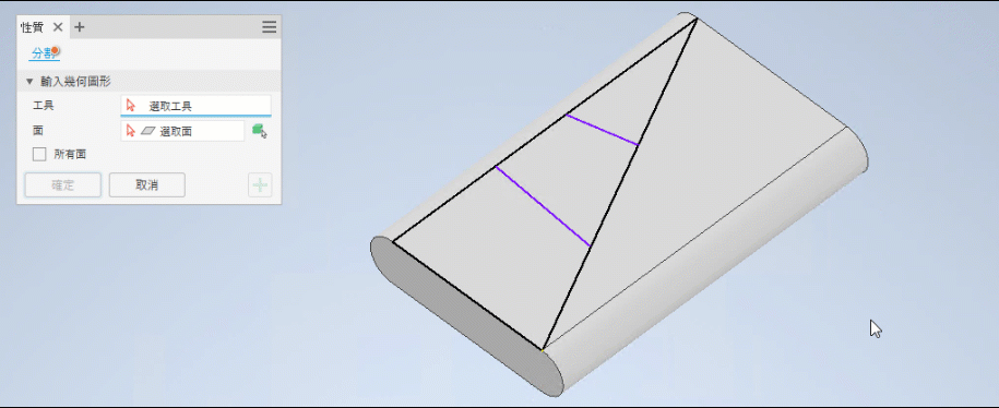

分割
現在,重複使用草圖來分割面的作業變得輕鬆很多。「套用」按鈕會交付輸入並分割面。如果有未使用的草圖幾何圖形,草圖將保持可見,以便再次使用「分割」指令。請觀看程序,瞭解如何輕鬆將此面分割為四個不同的部分。
若要取得有關使用「分割」指令的更多資訊,請參閱〈合併或分割本體和面〉

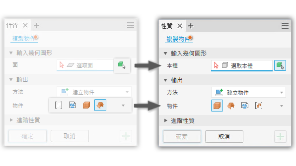

複製物件
對「複製物件」指令進行了兩項改善:
  • 本體選取預設為打開狀態。
  • 「物件」清單已根據使用資料重新排序。
若要取得有關「複製物件」指令的更多資訊,請參閱〈在零件、組合與建構環境之間複製物件〉

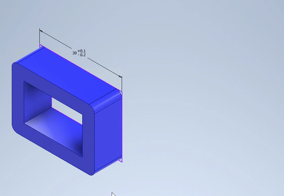

3D 註解
先前,如果從晉級的草圖標註建立的 3D 註解變更為「參考」,草圖標註會變更為從動標註。在此版本中,如果 3D 註解變更為「參考」,草圖標註不會再變更為從動標註。
若要取得有關 3D 註解的更多資訊,請參閱〈使用一般註解〉
