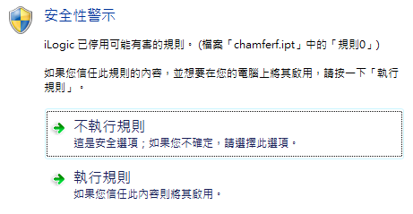

iLogic 安全性
當您執行 Inventor 偵測為可能不安全的規則時,系統會顯示安全性警示。您可以選擇將該規則視為安全規則執行,或不執行該規則。
如果選取
「不執行規則」
,該規則會停用且不會執行。
如果選取
「執行規則」
,將顯示
「iLogic 安全性顧問」
,您可以在其中指出檔案或專案中所有已被接受為安全規則的規則,以及存取
「iLogic 安全性」
對話方塊,以取得其他選項來管理未知程式碼。此外,在
「iLogic 安全性」
對話方塊中,您可以存取「停用的規則」對話方塊,在其中可重新啟用您已停用的規則。
