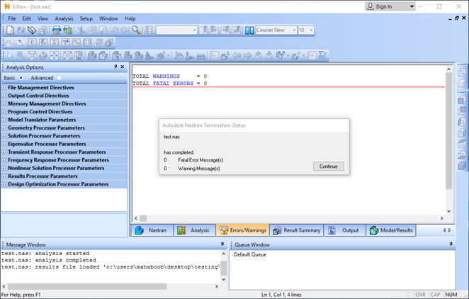

  1. 從 Autodesk Nastran 編輯器執行 Autodesk Nastran
    • 您現在可以使用 Autodesk 編輯器開啟安裝資料夾 (預設為 C:\Users\Public\Documents\Autodesk\Nastran 2022\Example Files\zh-tw) 中的 Test.NAS 檔案,測試 Autodesk Nastran。從「開始」 > Autodesk Inventor Nastran 2022 > 「Autodesk Nastran 2022」功能表項目,啟動 Autodesk Nastran 編輯器。
    • 開啟 Test.NAS 檔案。按一下「分析」功能表 > 「執行」來執行模型。Autodesk 編輯器應在沒有錯誤或警告訊息的情況下終止,如下圖所示。
    註: 確保您以「系統管理員」身分登入時沒有任何問題。
