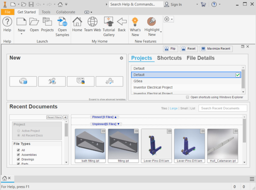

  1. 啟動 Autodesk Inventor (Standard 或 Professional)。
  2. 在「增益集管理員」中,確保已勾選 (啟用) Autodesk Inventor Nastran 增益集,並設定為自動啟動/載入。
  3. 建立新的 Inventor 文件或開啟既有的文件,以啟動授權和啟用程序。

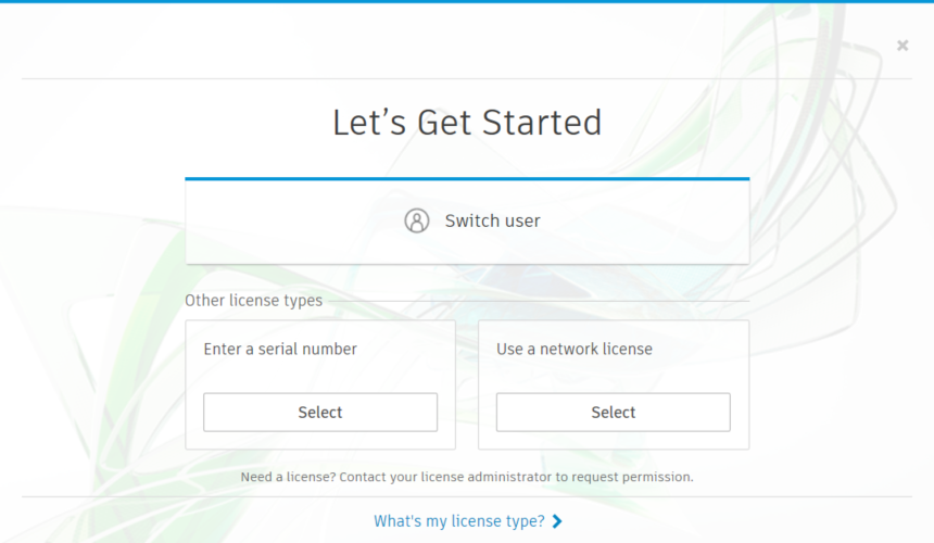

    1. 例如,按一下「檔案」「新建」「開始」 (LGS) 視窗隨即顯示:
      註: 如果授權提示未啟動,請進入 Inventor Nastran 環境。
    2. 根據您的授權類型,按一下「單 (人) 用戶」 (適用於單機版授權) 或「多 (人) 用戶」 (適用於網路授權)。
    3. 如果您擁有網路授權,請輸入連接埠號碼和伺服器名稱,格式為 <port>@<servername>。可能需要使用伺服器的 IP 位址而非伺服器名稱。使用 IP 位址可以解決網域名稱服務 (DNS) 名稱解析問題。
      單機版授權需要您輸入 Inventor Nastran 序號和產品碼。

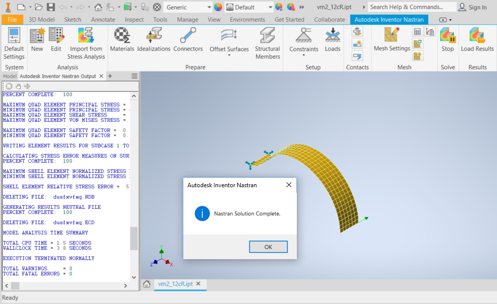

  2. 開啟 vm2_12cR.ipt 檔案,位於 C:\Users\Public\Public Documents\Autodesk\Inventor Nastran 2022\Verification Models\en-us 資料夾中。
  3. 選取「環境」頁籤,然後按一下Autodesk Inventor Nastran
  4. Autodesk Inventor Nastran ribbon列上,按一下「執行」按鈕執行模型。Autodesk Inventor Nastran 解析器應在沒有錯誤或警告訊息的情況下終止,如下圖所示:
    註: 確保您以「管理員」身分登入時沒有任何問題。
