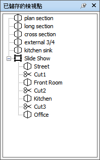

「儲存的視點」視窗是一個可停靠的視窗,可讓您建立和管理不同的模型視圖,以便您可以跳至預置視點,而無需每次都導覽才能到達項目。
「儲存的視點」視窗是一個可停靠的視窗,可讓您跳至預置視點,而無需每次都導覽才能到達項目。
此外,視點動畫會與視點一起儲存,因為它們只是一系列視為關鍵畫面的視點。事實上,透過將預置視點拖曳到空的視點動畫,可以製作視點動畫。可以使用資料夾來組織您的視點和視點動畫。
下列圖示用於表示不同的元素:
表示可能包含所有其他元素 (包括其他資料夾) 的資料夾。
表示在正投影模式下儲存的視點。
表示在透視模式下儲存的視點。
表示視點動畫片段。
表示在視點動畫片段中插入的切割。
透過按住 Ctrl 並按一下左鍵,或是在第一個項目上按一下左鍵,然後在按住 Shift 鍵的同時按一下最後一個項目,即可選取多個視點。
您可以繞「儲存的視點」視窗拖曳視點,然後將其重新組織到資料夾或動畫中。
您可以繞「儲存的視點」視窗拖曳視點,但無法儲存任何變更。
此視窗中沒有任何按鈕,可以透過關聯式功能表呼叫指令。
透過這些功能表,您可以儲存和更新視點、建立和管理視點動畫,以及建立資料夾來組織這些視點和視點動畫。您還可以將視點或視點動畫拖放至視點動畫或資料夾。在執行此作業期間,按住 Ctrl 鍵將複製正在拖曳的元素。這可讓相當複雜的視點動畫和資料夾階層輕鬆構成。
視點、資料夾和視點動畫都可以透過下列動作進行更名:緩慢按一下 (按一下並暫停,而不移動滑鼠) 某個元素,或者按一下某個元素並按 F2。
