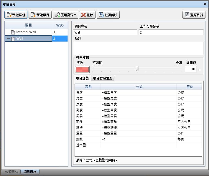

「2D 計量」工具可讓您在樓板平面圖或其他工作表上標記直線幾何圖形。然後,標記將會在 Quantification 工作簿中顯示為物件,並顯示面積、周長或長度等性質。您可以追蹤線性標記以測量牆或房間的周長,或使用區域工具記錄曲面 (例如,樓板空間) 的範圍。您也可以在 2D 圖紙上放置標記大頭針,來執行計數計量。透過在「項目目錄」中變更計量的顏色、不透明度和線粗細,可管理計量的外觀。一旦完成繪製計量,即可在 Navisworks 中使用列印選項來列印內含您的標記的 2D 圖紙。
