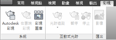

彩現可以使用您所設置的光源、套用的材料以及選取的環境設定對模型的幾何圖形進行描影。
可以從「常用」頁籤
「工具」面板和功能區上的「彩現」頁籤存取 Autodesk 彩現工具。
Autodesk 彩現程式是一種通用的彩現程式,它可以從實體上產生照明效果的修正模擬及總體照明。

即時模型導覽支援擬真視覺型式 (透過「視點」頁籤
「彩現型式」面板上的工具來控制),並支援相片擬真視覺型式 (透過「彩現」頁籤
「彩現」面板上的「光跡追蹤」
按鈕來控制)。
