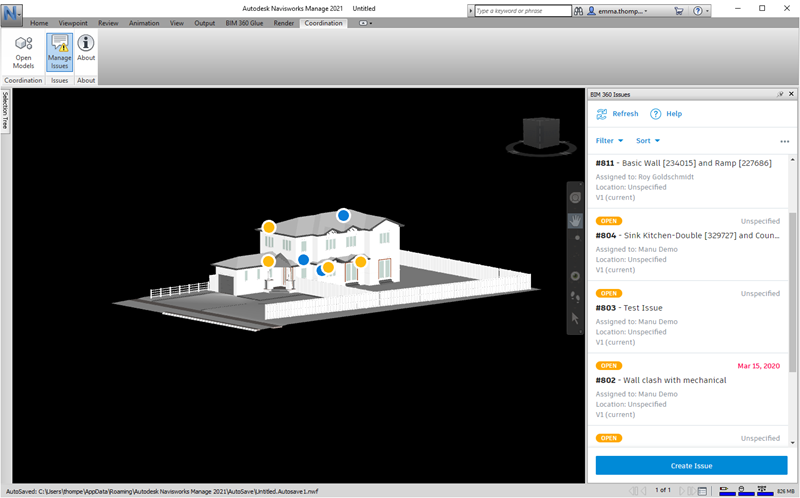

檢視問題
  1. 按一下「協調」頁籤 「問題」面板 「管理問題」,以開啟「BIM 360 問題」面板。
    問題會在模型上顯示為圖釘並列示在面板中。
    提示: 在面板中按一下「重新整理」,以載入對問題資料所做的任何變更,並在 BIM 360 和 Navisworks 之間同步。
  2. 若要套用篩選器以顯示問題的子集,請使用面板中的「篩選器」下拉式清單,選取一或多個篩選準則。
    提示: 您可以依類型、狀態、位置、被指定者、到期日、根本原因、問題建立者以及建立日期來篩選問題。
  3. 若要排序問題清單的排序方式,請使用「排序」下拉式清單。
    提示: 您可以依標題 (A-Z 或 Z-A)、狀態 (「草稿到已關閉」或「已關閉到草稿」)、ID (「遞增」或「遞減」) 以及到期日 (「從舊到新」或「從新到舊」) 排序問題。
  4. 從面板中選取問題,或按一下模型上的圖釘。
    視圖將拉近至關於模型的問題,並且面板會顯示問題詳細資料、附件和活動。

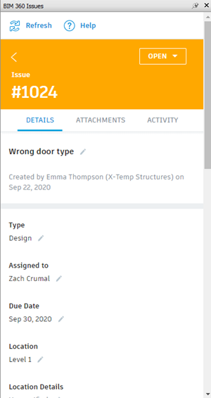

回應或編輯問題
  1. 在「BIM 360 問題」面板中,如上所述開啟問題。
  2. 使用「狀態」下拉式清單變更問題的狀態。
    註: 僅問題建立者、擁有者和 BIM 360 專案管理員可以將問題設定為「已關閉」。
  3. 使用「詳細資料」頁籤編輯各種問題詳細資料,包括被指定者和到期日。
  4. 將文件和相片拖曳至「附件」頁籤以將其附加到問題。
  5. 使用「活動」頁籤輸入此問題的相關註解。
    註: 使用 @ 在註解中提及專案成員。
  6. 在面板上按一下「重新整理」,以在 BIM 360 和 Navisworks 之間同步問題編輯。
  7. 按一下箭頭以返回問題清單。
