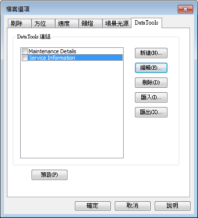

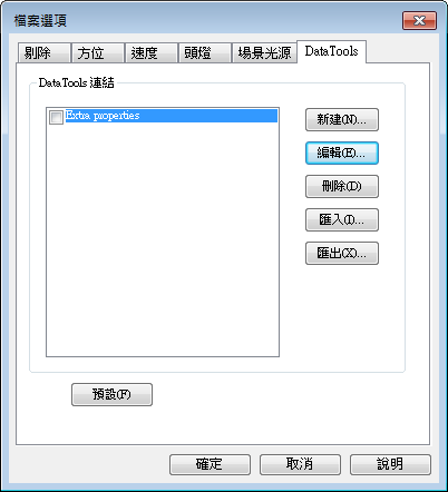

「檔案選項」
「工具」面板
「DataTools」

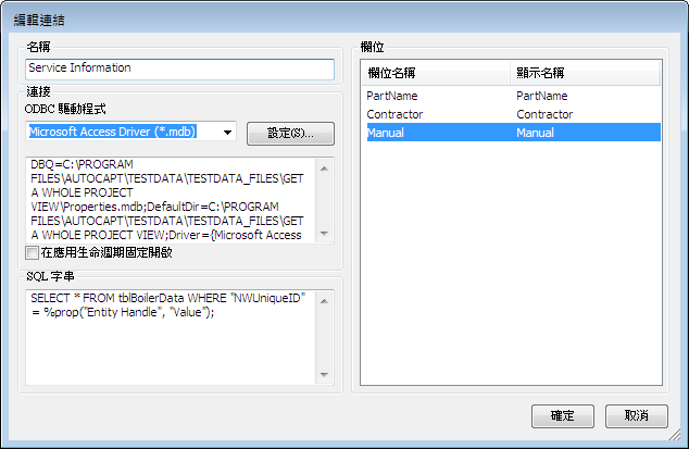

例如,如果您想要選取具有永遠與模型檔案 (例如在合成 NWD/NWF 中,而非原始檔案中) 接近的特定名稱 (例如,test.mdb) 的資料庫,請鍵入:DBQ=%pushpath(%poppath(%currentpath),"test.mdb"); DRIVER={Microsoft Access Driver (*.mdb)};
如果您想要選取具有與原始模型檔案 (例如 AutoPlant) 相同名稱的資料庫,請鍵入:DBQ=%join(%removeext(%removepath(%sourcepath)),".mdb"); DRIVER={Microsoft Access Driver (*.mdb)};
在「SQL 字串」欄位中,在 SELECT 後按一下,然後輸入選取陳述式,例如:SELECT * FROM BoilerData WHERE "NWUniqueID" = %prop("Entity Handle", "Value");
此陳述式會指示 Autodesk Navisworks 從 BoilerData 表格中選取所有欄,同時需要名為 NWUniqueID 的欄與名為 Entity Handle/Value 的品類/性質對相符。
「顯示名稱」會自動填寫,但您可以按一下它,然後輸入其他名稱 (如果需要)。此處輸入的文字為展示在「性質」視窗之連結頁籤上的品類名稱。
