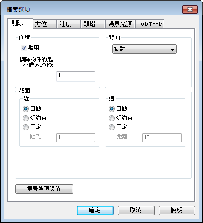

檔案選項
對於每個 Autodesk Navisworks 檔案 (NWF 和 NWD),可以調整模型外觀和圍繞模型導覽的速度。檢視選項會與 Autodesk Navisworks 檔案 (NWF 或 NWD) 一起儲存,並在每次開啟這些檔案時重新載入。
