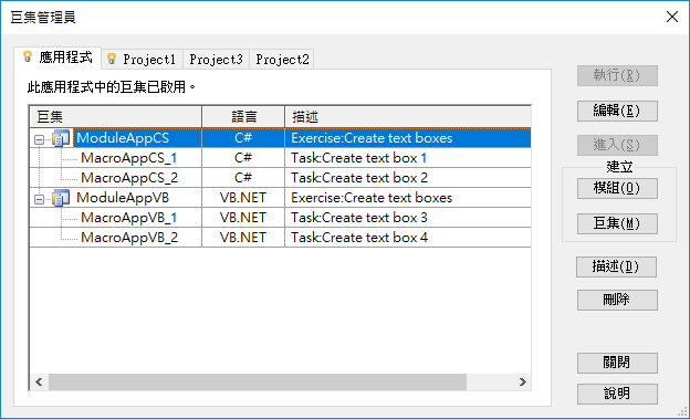

使用「巨集管理員」管理並執行巨集。
巨集管理員是可用於下列目的的使用者介面:
下面展示巨集管理員畫面:
頁籤表示巨集的範圍或層級。
您可以從這些頁籤加入、修改、建立及刪除模組和巨集。
巨集和模組

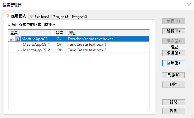

模組是組織巨集的群組。模組中的巨集可單獨執行,也可與其他巨集互相共用代碼或公用程式。模組在巨集管理員中排列如下,包含的巨集則組織在其父模組下。
模組中的巨集會顯示出來且建立在一起。模組的表示圖示也會展示巨集的狀態。
