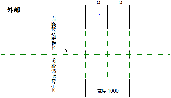

族群編輯器中會開啟新族群。對於大多數的族群而言,將會顯示 2 條或更多條的綠色虛線。這些是參考平面或工作平面,您可在建立族群幾何圖形時使用它們。
若您建立主體型族群,可能也會顯示主體幾何圖形。
族群視圖會因您建立的族群類型而有所變化。如果需要,可以複製和更名現有視圖來建立其他視圖。
