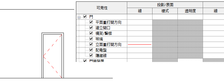

您可以使用物件型式的子品類,以控制品類中族群多個部分的可見性與圖形。例如,子品類可控制立面視圖中開門方向的可見性。在以下影像中,已取代「立面圖打開方向」子品類,以使用紅色線。
