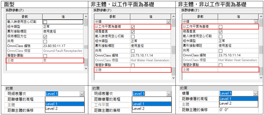

您是否能編輯「距離樓層的高程」參數,取決於元素的放置方式。
內容定義也會影響有哪個樓層相關性質可用。「以面為基礎」和「非主體,以工作平面為基礎」的元素有「明細表層次」性質值。「非主體,非以工作平面為基礎」的元素沒有「明細表層次」性質。但是它們有「樓層」性質,如下表摘要:

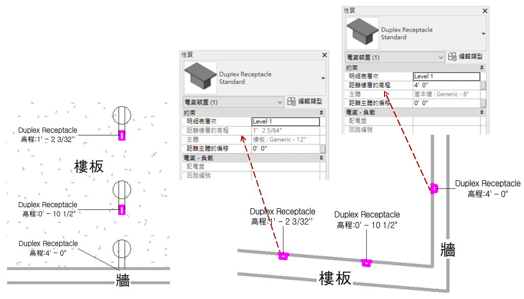

如果是以面為基礎的元素,當元素放在垂直表面上 (例如插座放在牆上) 時,「距離樓層的高程」參數是可以編輯的。

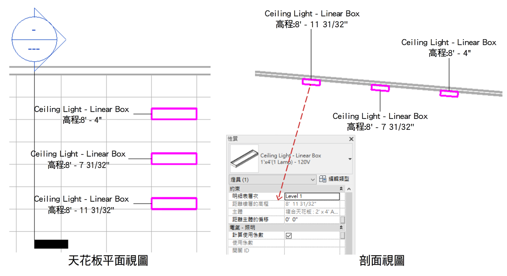

當元素放在非垂直表面上 (例如插座放在樓板上或燈具放在天花板上) 時,「距離樓層的高程」參數是不能編輯的。
插座情況
燈具情況
非主體元素可以定義為以工作平面為基礎,或非以工作平面為基礎。
如果是以工作平面為基礎的元素,「距離樓層的高程」參數永遠都是可編輯的。無論元素是放在垂直或非垂直的工作平面上都無所謂。

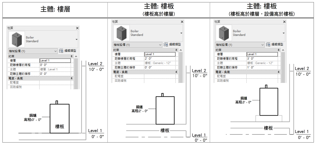

在以下範例中,樓板是在樓層上方 2' 0" 的位置。在樓板上放置鍋爐時,「距離樓層的高程」= 2' 0",「距離主體的偏移」= 0' 0"。
如果將「距離樓層的高程」調整到 3' 0",或將「距離主體的偏移」調整到 1' 0",則會獲得相同的結果,因為每個參數的值都會根據另一個參數值而更新。
