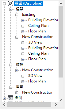

例如,下列影像展示視圖在專案瀏覽器中的組織形式,依次為依領域、依階段、依視圖類型。

目前組織架構的名稱會顯示在「專案瀏覽器」。例如,在前一個範例影像中,「視圖」分支的頂層指示套用了領域組織架構。
